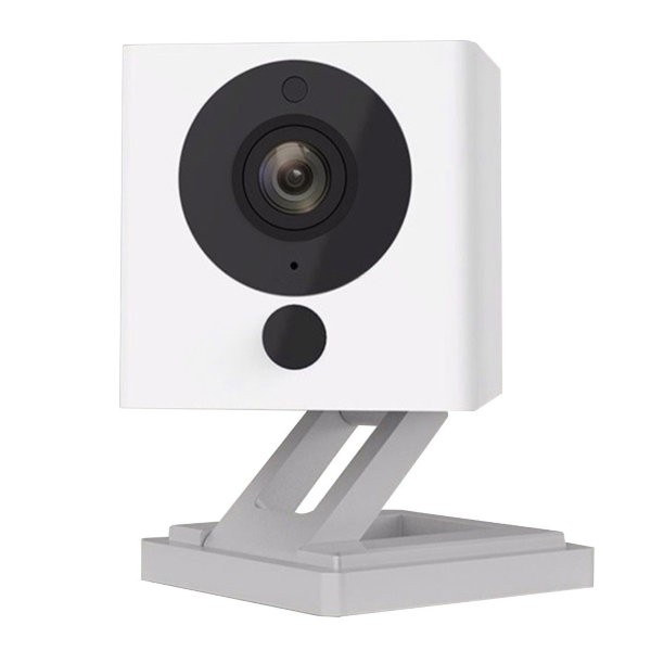

Small Square Smart Camera — это небольшая камера, которая подключается по Wi-Fi и снимает качественное видео в разрешении 1920×1080 с хорошим углом обзора. Помимо этого, имеется ИК-подсветка для ночной съемки, удобное магнитное крепление, поддержка карт памяти до 64 Гбайт, порт USB для внешнего накопителя, динамик и микрофон для двухсторонней связи. В общем, при цене меньше двух тысяч рублей — более чем прилично.
Xiaomi Small Square Smart Camera
Большой минус этой камеры в том, что работать с ней предполагается только из приложения Mi Home. А значит, видеопоток не получится ни в серьезную систему наблюдения направить, ни интегрировать с эппловским HomeKit. Однако благодаря усилиям энтузиастов все эти недостатки удалось устранить!

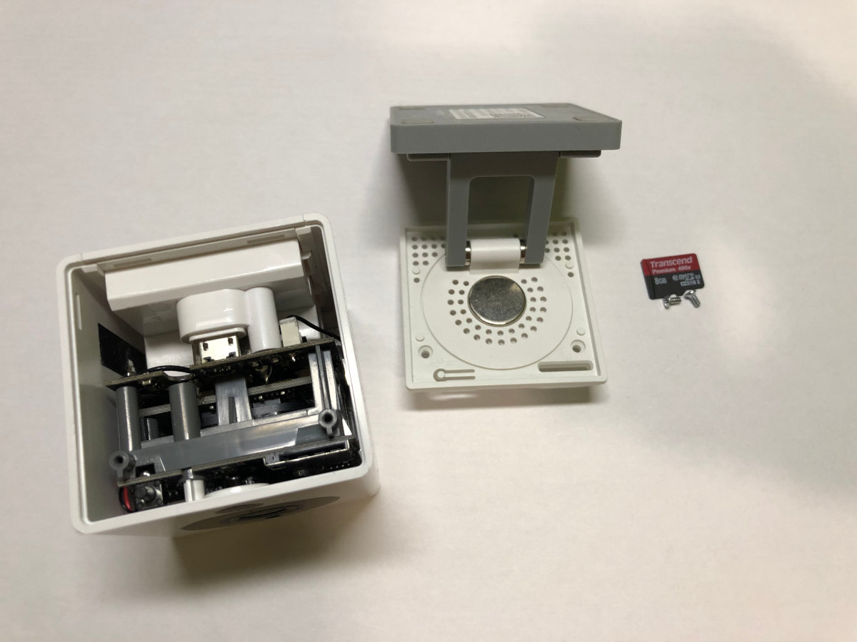

Итак, вытаскиваем карту памяти, откручиваем два винта и вытаскиваем нижнюю часть на себя.
Если все прошло успешно, ты увидишь нечто подобное
Далее:
  • растаскиваем корпус в разные стороны;
  • отсоединяем антенну Wi-Fi;
  • откручиваем три винта внутри;
  • отсоединяем шлейф камеры.

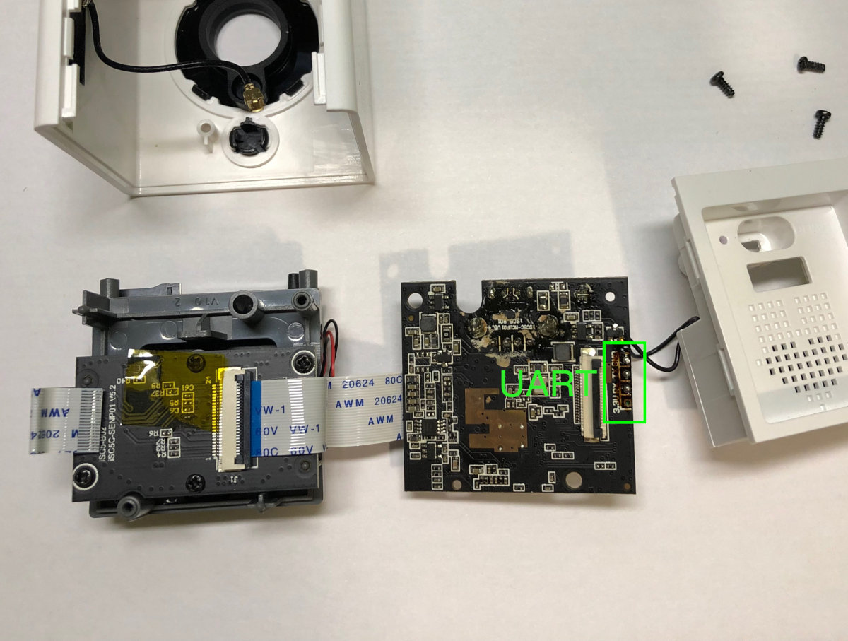

Доступ к UART получен!
Доступ к UART

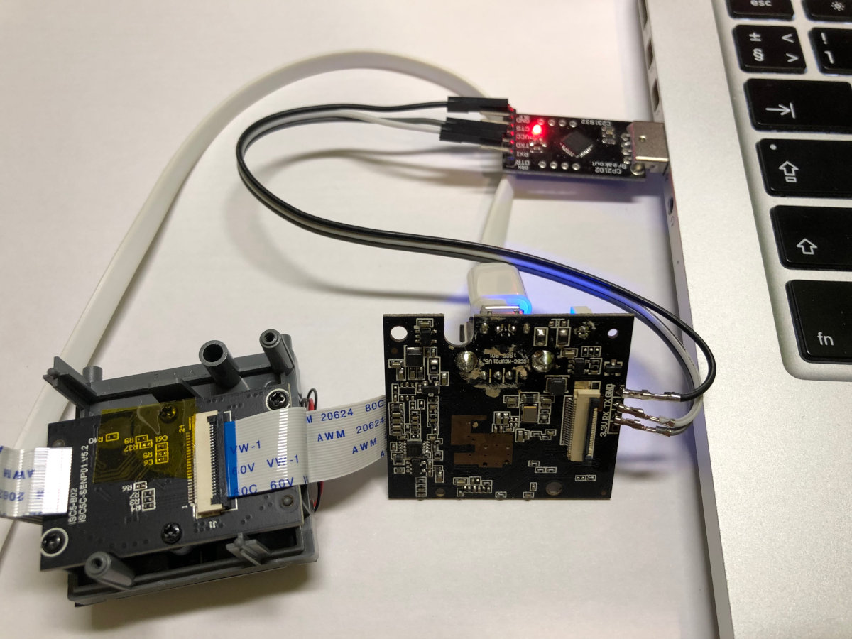

Обрати внимание, что TTL-уровень UART — 3,3 В (чип работает от 3,3 В), а сама камера питается от USB 5 В. Самым правильным решением будет подключиться только к GND, TX, RX, а питание подать через USB.
Теперь подпаиваем три проводка и подключаем переходник USB — UART.
USB — UART

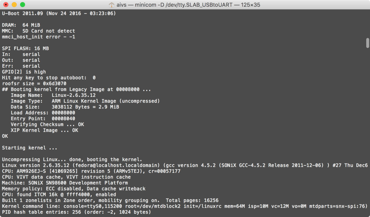

С помощью программы minicom или PuTTY получаем права root.
  • Скорость соединения: 115200
  • Логин: root
  • Пароль: ismart12
Если вставить флешку, когда камера работает, то камера должна ее увидеть, подмонтировать и запустить скрипт модификации прошивки. При любых системных действиях в консоль выводится лог.

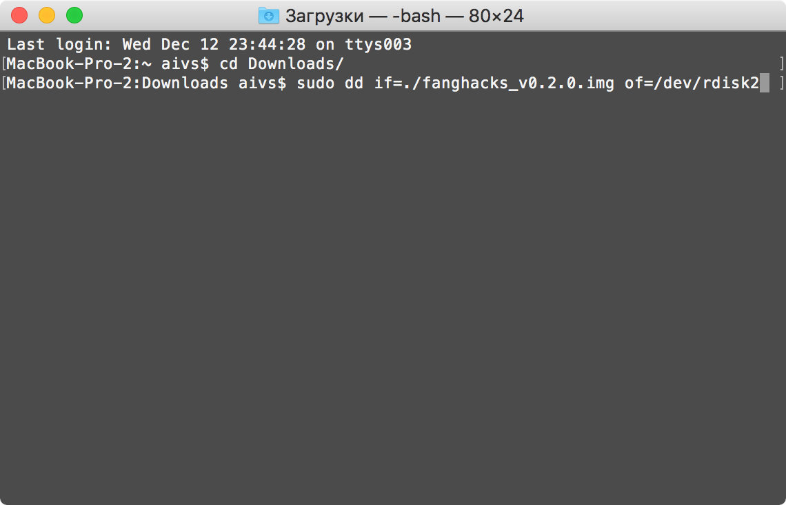

Из репозитория проекта fang-hacks скачиваем fanghacks_v0.2.0. Это специально подготовленный образ с двумя разделами: загрузочным FAT32 и системным ext2. С помощью утилиты dd или другой программы заливаем образ на карту памяти.
dd
  1. Включаем камеру без карты памяти.
  2. Дожидаемся, когда синий светодиод перестанет мигать и будет просто гореть.
  3. Вставляем карту, камера должна издать характерный звук. Если это не произошло, смотрим лог на ошибки подключения карты памяти.
  4. Автоматически запустится скрипт snx_autorun.sh, ждем секунд тридцать.

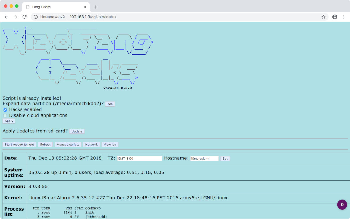

Прошивка модифицирована, теперь можно активировать хак, для этого заходим по адресу http://device-ip/cgi-bin/status и нажимаем Apply.
Возможности, которые дает нам хак:
  • RTSP-видеопоток;
  • отвязка от китайского облака;
  • настройка Wi-Fi в качестве клиента или точки доступа;
  • FTP, Telnetd, SSH/SCP/SFTP;
  • установка правильного времени.

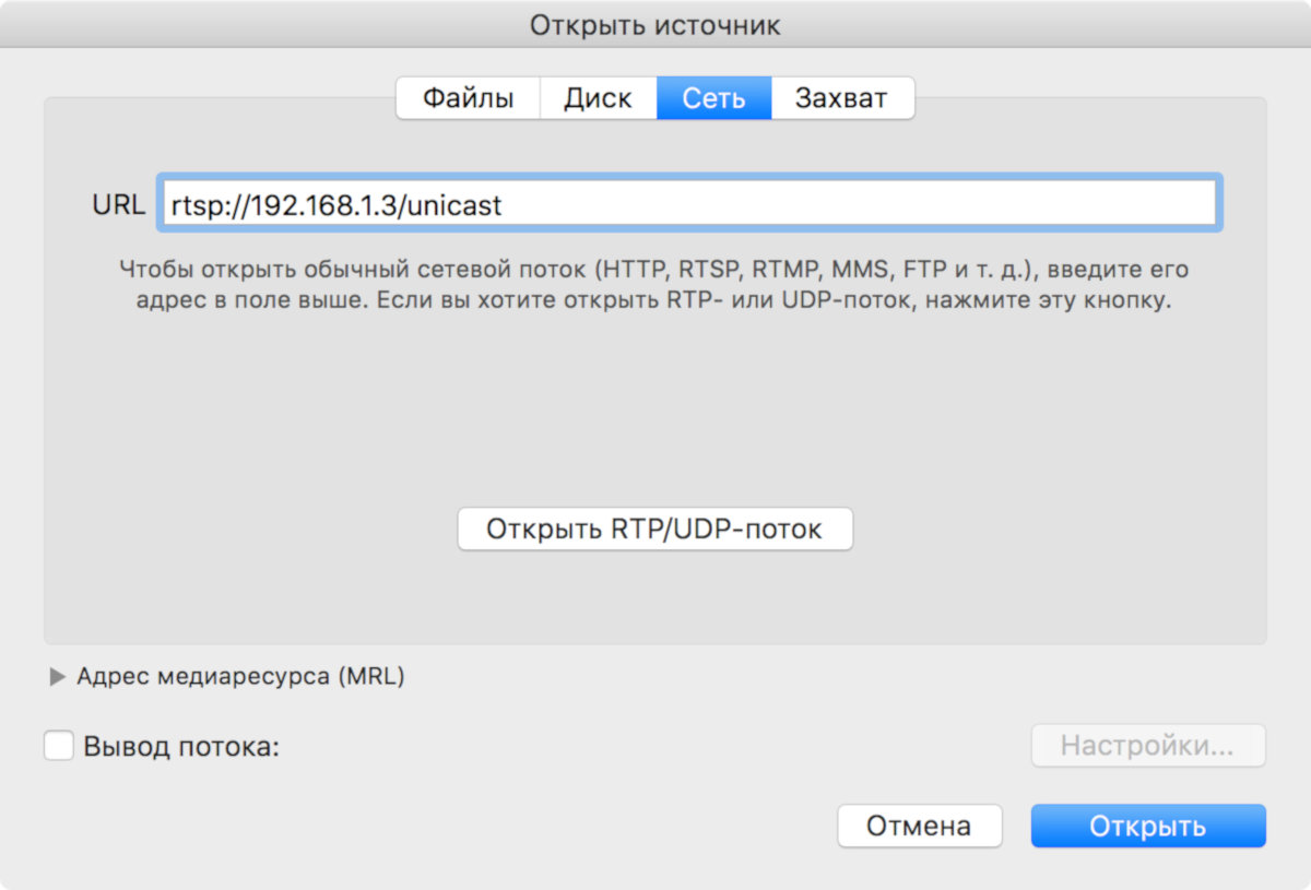

Поддержка RTSP означает, что видео можно будет смотреть в любом приложении для работы с камерами. Протестировать это можно с помощью VLC. В меню «Файл» выбираем «Открыть сеть» и переходим по адресу rtsp://адрес_устройства/unicast.

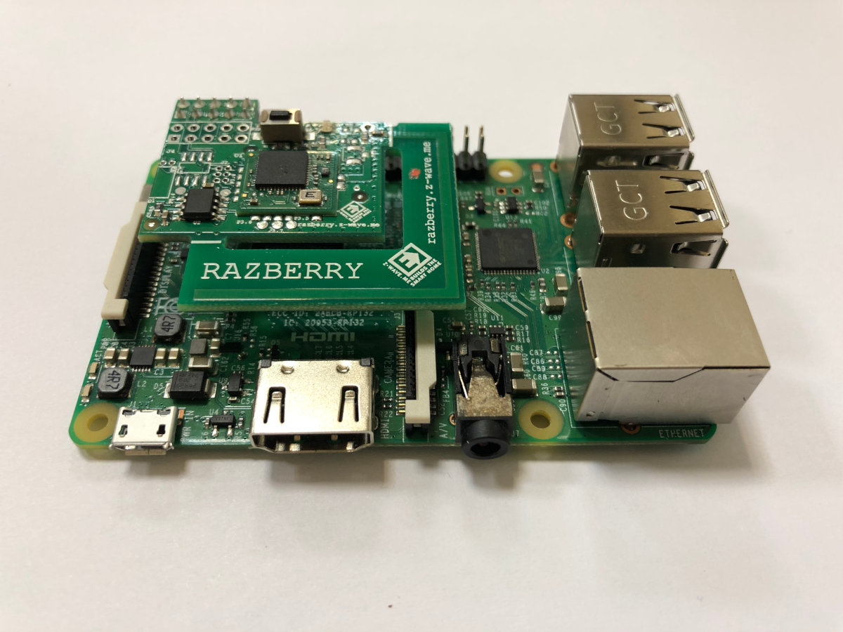

Поднимаем Homebridge и плагин для камеры на Raspberry Pi
Если ты собираешь систему видеонаблюдения, то ты, скорее всего, уже знаешь, что делать с потоком RTSP. Однако если ты хочешь задействовать камеру в своем умном доме, а в кармане носишь айфон, то читай дальше: я расскажу, как сделать из любой обычной камеры устройство с поддержкой Apple HomeKit. Как и в случае с лампочками, для этого удобно использовать программку под названием Homebridge.
Homebridge — это плагин для Node.js, поэтому сначала нужно установить стабильную версию Node.js. Весь софт будет крутиться на Raspberry Pi 3 Model B с операционкой Raspbian Stretch. Raspberry Pi — идеальный вариант для этого проекта, потому что видео с камеры нужно будет на лету перекодировать в H.264. Мини-компьютер умеет это делать аппаратно.
$ wget -O - https://raw.githubusercontent.com/sdesalas/node-pi-zero/master/install-node-v.lts.sh | sudo bash
Raspberry Pi 3
Для установки расширений из менеджера пакетов npm нужно установить утилиты для сборки:
$ sudo apt-get install -y build-essential
Теперь ставим сам homebridge:
$ sudo npm install -g --unsafe-perm homebridge

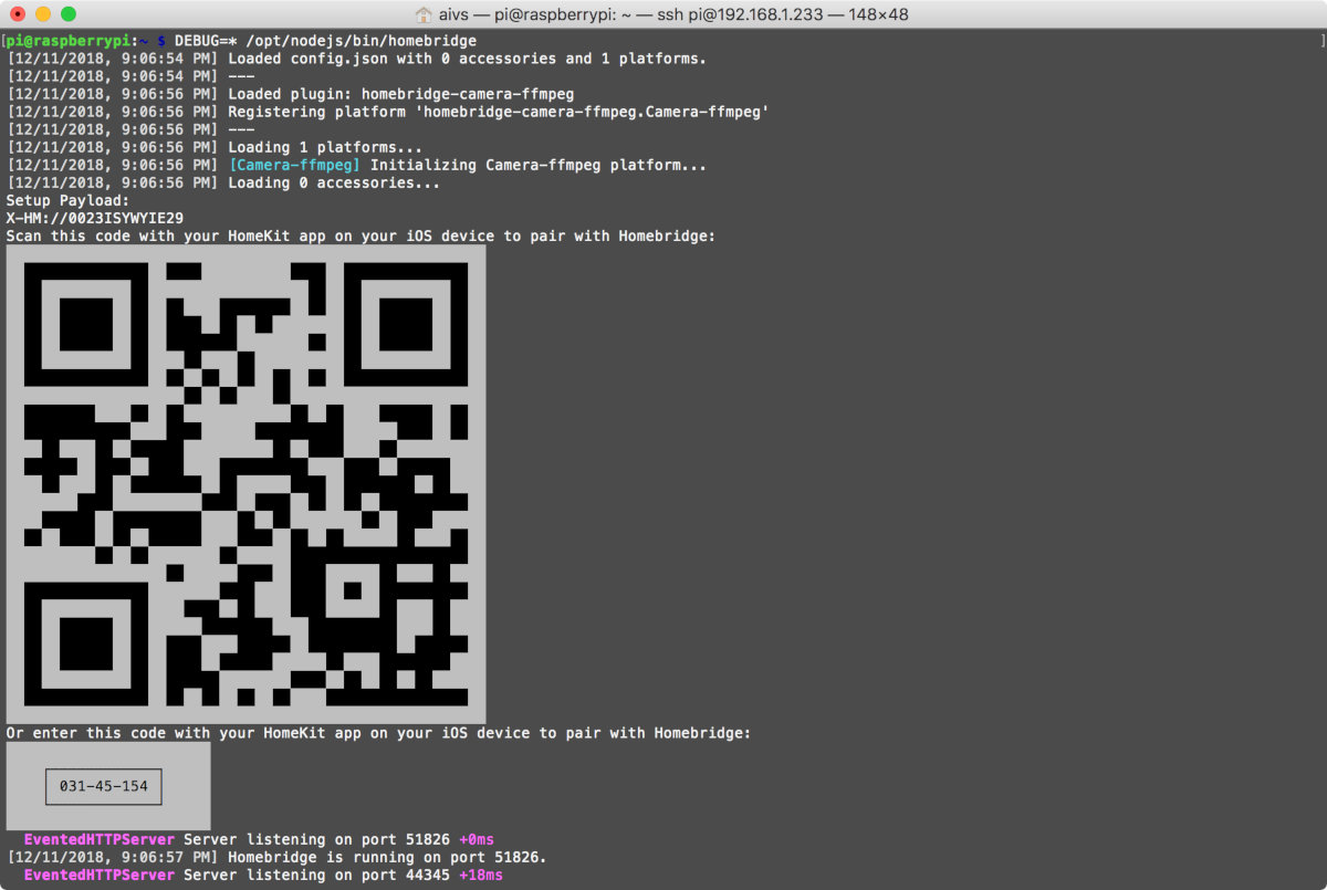

Запускаем Homebridge c выводом дебага: DEBUG=* /opt/nodejs/bin/homebridge.
HKStarted
При запуске Homebridge в лог пишется, что загружается одна платформа Camera-ffmpeg, выводится QR-код и цифровой код для добавления камеры в «Дом» на iOS. В режиме debug можно посмотреть процесс добавления камеры, все ли проходит по плану. При работе камеры в лог выводятся сообщения о процессе декодирования, а также информация о том, что используется аппаратное декодирование.

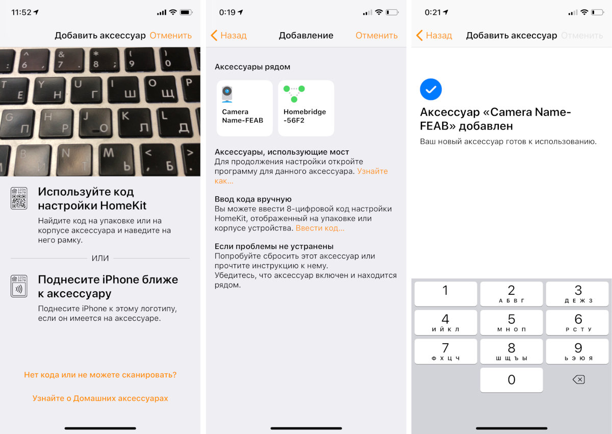

Заводим камеру в «Дом» через HomeKit
Начиная с iOS 10 в iPhone и iPad появилось приложение «Дом», которое позволяет управлять устройствами умного дома по протоколу HomeKit. Чтобы добавить камеру в «Дом», нужно нажать плюсик, выбрать «Нет кода или не можете сканировать?», тогда из списка можно будет добавить только камеру.
Добавляем камеру
Без дополнительных устройств видео с камеры можно будет смотреть, если твой телефон или планшет находятся в той же сети. Однако если у тебя есть хаб HomeKit (в его роли могут выступать HomePod, Apple TV или iPad), то картинка будет передаваться на сервер Apple, и ты сможешь смотреть, что происходит у тебя дома, находясь где угодно.
