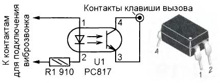

Теперь необходимо заставить телефон автоматически отвечать на входящий вызов. Для автоматического замыкания клавиши вызова (вызов или ответ на вызов) при входящем звонке можно использовать напряжение, поступающее в этот момент на динамическую звуковую головку или на виброзвонок (в последнем случае, естественно, необходимо установить в телефоне режим Вибровызов).
В обоих случаях в качестве электронного ключа можно использовать как транзистор, так и оптрон. Для примера используем напряжение с амплитудой Е = 4 В, поступающее на виброзвонок, а в качестве ключа — оптрон РС817 (U1 на рисунок ниже).
Выпускается он в пластмассовом корпусе DIP с четырьмя выводами. Такие оптроны используются, например, в блоках питания компьютеров и телевизоров.
Основные параметры этого оптрона:
типовое значение входного напряжения U (прямого падения напряжения на излучающем диоде при прямом токе 20 мА) — 1,2 В, максимально допустимый входной ток (I) — 50 мА (в импульсе — до 1 А), максимально допустимый выходной ток (ток коллектора транзистора оптопары) — 50 мА, габариты корпуса 6,5;4,6;3,5 мм.
Аналоги РС817 — К1010, Н11А817 и LТ\/817.
Возможно использование и малогабаритных отечественных оптронов.
Для уменьшения входного тока используют токоограничивающий резистор R1, сопротивление которого рассчитывают по формуле R1 = (Е ; U)/I.
Например, при минимальном входном токе оптрона I = 3 мА сопротивление резистора R1 = (4— 1,2)/3-10 3 = 933 Ом (поскольку такого номинала нет, выбираем ближайший стандартный 910 Ом). Поместить оптрон можно на место, где находился виброзвонок. К освободившимся контактам виброзвонка через резистор R1 (МЛТ, С2-33 с рассеиваемой мощностью 0,125 или 0,25 Вт) с соблюдением полярности подключают выводы 1 и 2 оптрона.

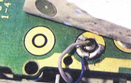

А его выводы 3 и 4 соединяют двумя тонкими гибкими проводами с контактами клавиши вызова. Закрепляют оптрон и соединительные провода клеем Момент; или лаком, например, НЦ-218.

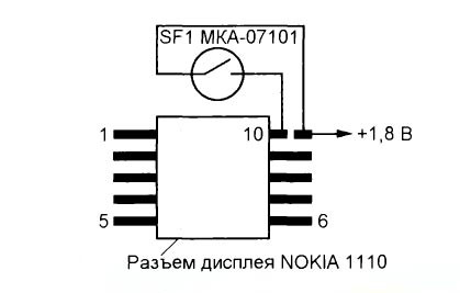

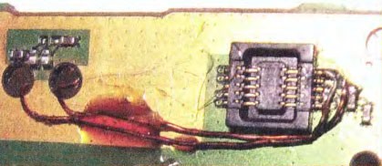

Без подсветки дисплея изображение становится едва заметным, но при необходимости можно убрать и его, отключив питание дисплея. В последнем использованы миниатюрные контакты, но подпаяться к ним все же можно. Удобнее всего это сделать, разрезав печатный проводник, идущий к выводу 10 разъёма дисплея (рисунки 4 и 5).
При пайке нужно соблюдать осторожность, чтобы не перегреть участки печатной платы и не замкнуть соседние проводники припоем.
Для коммутации цепи питания дисплея можно применить миниатюрный механический выключатель или геркон. Использование геркона предпочтительней, так как при этом, во-первых, не изменяется внешний вид телефона, а во-вторых, повышается скрытность устройства, поскольку для включения дисплея необходимо поднести магнит к известному лишь хозяину месту на корпусе телефона. В данном случае удобен миниатюрный отечественный замыкающий геркон МКА-07101. Его можно поместить рядом с оптроном, а если из телефона удалена динамическая головка, то вблизи контактов для её подключения (рисунок 2). На этом переделка закончена.
